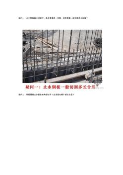

疑问一:止水钢板施工过程中,是否需要统一切割,如果需要一般切割多长合适? 疑问二:钢板焊接允许留在转角部位吗?应该留在哪个部位合适? 疑问三:平直段钢板如何固定,规范焊接?搭接长度为多少?有无规范规定? 疑问四:止水钢板焊接要求?焊缝质量要求?如何检测? 疑问五:如果采用钢筋焊接固定钢板,是否可以直接焊接在结构筋上?? 疑问六:图中红圈处做法施工正确,正确做法是什么? 问题解答如下: 1、止水钢板之间应尽量减少接口,钢板之间的接口当采用 搭接焊接时,搭接长度宜大于400mm,焊缝必须满焊。1、 止水钢板加工,我们一般都是要求加工点统一切割,并按设 计要求统一制作成型的,一般我们都切割成3米长的止水钢 板。 2、转角部位钢板焊接应该是允许的,但是在转角部位,割 断柱子钢筋是不可避免的,我们在处理这种情况的时候,是 把柱子箍

疑问一:止水钢板施工过程中,是否需要统一切割,如果需要一般切割多长合适? 疑问三:平直段钢板如何固定,规范焊接?搭接长度为多少?有无规范规定? 疑问四:止水钢板焊接要求?焊缝质量要求?如何检测? 疑问五:如果采用钢筋焊接固定钢板,是否可以直接焊接在结构筋上?? 疑问六:图中红圈处做法施工正确,正确做法是什么? 问题解答如下:1、止水钢板之间应尽量减少接口,钢板之间的接口当采用搭接 焊接时,搭接长度宜大于400mm,焊缝必须满焊。1、止水钢板加工,我们一般 都是要求加工点统一切割,并按设计要求统一制作成型的,一般我们都切割成3 米长的止水钢板。 2、转角部位钢板焊接应该是允许的,但是在转角部位,割断柱子钢筋是不可避 免的,我们在处理这种情况的时候,是把柱子箍筋又点焊到钢板上,在钢板止水 带上、下部进行箍筋加密,当然这还要征得甲方、监理的同意!~ 3、平直部位钢板焊接,规范要
