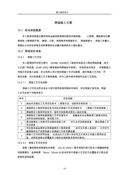

钢结构施工焊接方案 (2)
大小:245KB
人气:91
钢结构施工焊接方案 (2) 4.4
钢结构施工焊接方案 (2)
施工组织设计 130 焊接施工方案 10.1现场焊接概要 本工程现场焊接主要有现场地面拼装焊接和高空安装焊接。h型钢、箱型梁全位置 焊接和h型钢梁平焊、横焊、立焊、角焊等多种焊缝形式,焊接难度大,焊接工作量大, 焊接应力与变形控制及异种厚钢材全位置对接焊是本工程的重点。 10.2焊接前的准备 10.2.1焊接工艺评定 本工程钢构件材质主要为q235b、q345b,为了能较好地保证工程的焊接质量,技术 工艺部门将依据jgj81-2002《建筑钢结构焊接技术规程》标准的有关规定,并根据我公 司相关项目施工经验,充分利用公司已有的焊接工艺评定数据,做好焊接工艺评定,并 制定完善、可行的焊接工艺方案和措施。作为工程中指导焊接作业的工艺规范。 10.2.1.1焊接工艺评定流程 焊接工艺评定试件应该从工程中使用的相同钢材中取样,并在焊接之前完成。焊接 工艺评定按下列程序进行
