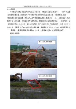

广州南沙万新大道(出口加工区段)工程施工总承包(标段二) 1 1、工程概况 本工程为广州南沙开发区万新大道(出口加工段)工程施工总承包(标段二)10kv电力管 过十涌河顶管工程,该工程位于广州市南沙开发区万新大道(出口加工段)十涌河附近。施工 现场两岸场地为在建道路,两岸出入土点与河堤面相比较高,高差约在-0.5~5.0米左右,河床 底深约在3.0米左右,河堤由砼和角石砌筑而成。穿越十涌河入钻点距南岸河边50-57.5米,出 钻井距北岸河边40-47.5米;施工出入钻角度18°,施工单孔水平长度分别为16孔205米、8 孔220米,共敷设24孔φ180pe电力电缆护套管,穿越深度为-10.6、-11.6m(以现场桥面正负 零算起),管道在河床最低点埋深≥3.0米,。现场施工入钻、出钻实际情况如下: 施工入钻位置: 施工入钻井,钢筋需迁移 施工入钻井,钢筋需迁移
