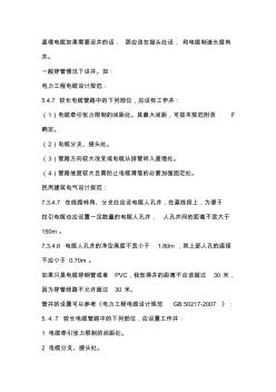

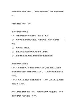

直埋电缆如果需要设井的话,那应该在接头处设,和电缆制造长度有 关。 一般穿管情况下设井。如: 电力工程电缆设计规范: 5.4.7较长电缆管路中的下列部位,应设有工作井: (1)电缆牵引张力限制的间距处。其最大间距,可按本规范附录f 确定。 (2)电缆分支、接头处。 (3)管路方向较大改变或电缆从排管转入直埋处。 (4)管路坡度较大且需防止电缆滑落的必要加强固定处。 民用建筑电气设计规范: 7.3.4.7在线路转角、分支处应设电缆人孔井,在直线段上,为便于 拉引电缆也应设置一定数量的电缆人孔井,人孔井间的距离不宜大于 150m。 7.3.4.8电缆人孔井的净空高度不宜小于1.80m,其上部人孔的直径 不应小于0.70m。 如果只是电缆穿钢管或者pvc,我觉得井的距离不应该超过30米, 因为穿管线路不允许超过30米。 管井的设置可以参考《电力工程电缆设计规范gb

直埋电缆如果需要设井的话,那应该在接头处设,和电缆制造长度有 关。 一般穿管情况下设井。如: 电力工程电缆设计规范: 5.4.7较长电缆管路中的下列部位,应设有工作井: (1)电缆牵引张力限制的间距处。其最大间距,可按本规范附录f 确定。 (2)电缆分支、接头处。 (3)管路方向较大改变或电缆从排管转入直埋处。 (4)管路坡度较大且需防止电缆滑落的必要加强固定处。 民用建筑电气设计规范: 7.3.4.7在线路转角、分支处应设电缆人孔井,在直线段上,为便于 拉引电缆也应设置一定数量的电缆人孔井,人孔井间的距离不宜大于 150m。 7.3.4.8电缆人孔井的净空高度不宜小于1.80m,其上部人孔的直径 不应小于0.70m。 如果只是电缆穿钢管或者pvc,我觉得井的距离不应该超过30米, 因为穿管线路不允许超过30米。 管井的设置可以参考《电力工程电缆设计规范gb5
